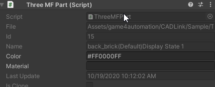

Es sieht so aus, als ob ein komisches Zeichen in einem Teilenahmen enthalten ist. Der Fehler ist mir bisher leider unbekannt. Können Sie mal ein anderes Teil exportieren oder nur Teile des betroffenen, um das Problem näher einzugrenzen?

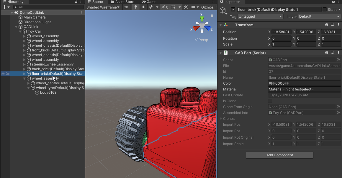

"To import 3D data into your scene you need to drag and drop the CADLink prefab into your scene or you can use in Game4Automation Professional the Menu game4automation > Add CADLink (Pro)."
The menu bar is only available within Game4Automation professional.
When the main menu bar is not added usually you have some errors in the console which prevent Game4Automation to compile. Maybe there is a collision with something you already have in the project. Please check the error logs in the Console window and start with an empty project.
